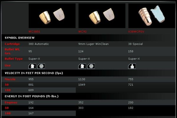

Vamos a mirar la siguiente tabla que pertenece a una comparativa de munición Winchester Factory, como te dije arriba, el ejemplo de Rodrigo no es el mejor, por lo que me permití invitar un calibre más que es el 9x19 ó 9 Parabellum, entonces tenemos:
.380 ACP - Largo Total =  24.88 mm
9 Parabellum - Largo total =  29.7 mm
.38 S&W Special - Largo Total =  36.57 mm
Te puse las alturas de los cartuchos armados para que veas que el .380 tiene casi 25 mm el 9 Para casi 30 mm y el .38 Spl 36.5 mm estan de menor a mayor.
El peso de las puntas (Bullet Wt. Grs.) está en grains y es para .380 = 95 grains; 9 Para = 124 grains y .38 Spl = 158 grains
Si ves el apartado de Velocidad en boca (Muzzle) esta en Pies/segundo  para .380 =  955 fps; 9 Para = 1130 fps y .38 Spl = 755 fps
Aquí se ven algunas cuestiones, si ves el apartado de 50 yardas en velocidad se nota que el .38 es el que menos velocidad pierde (unos 34 fps)  en función de la distancia y los otros andan entre 74 (.380)  y 81 (9 Para)  ,380 es el que mas pierde porque tiene menos velocidad inicial. Esto se produce por el peso de punta, cuanto mas liviana es menos sostiene la inercia y se frena antes.
Ahora vamos al apartado Energía en pies-libras (ft-Lbs) cuando vemos los valores de Energía en boca (Engmuz)  el 9 Para les gana a todos con 303ft-lbs en parte por la gran velocidad que tiene y un peso de punta moderado, pero al comparar el .380 192 ft-lbs con el .38Spl 200 ft-lbs son casi iguales, incluso hay una ventaja minima (8 ft-lbs) para el .38 Spl. Cuando la velocidad de salida es mayor la del .380 (955 contra 755) pero el peso de las puntas equilibra el valor de energía a favor del .38 y continuando con el razonamiento de arriba a las 50 yardas el .38 ya tiene una diferencia de 18 ft-lbs a su favor, porque el .380 pierde velocidad mas rápido por el poco peso de punta y por ende pierde mas rápido la energía con las distancias.
Como consideración final el "ganador" en cuanto a energía y velocidad es el 9 Parabellum que por otro lado es el 2º en tamaño y es bastante más pequeño el cartucho que el del .38 Spl.
Ejemplos como este abundan hay municiones antiguas que desarrollan poca velocidad y por ende poca energía y municiones modernas y compactas que tienen mucha velocidad de salida y por lo tanto mucha energía.
A eso se refiere Rodrigo cuando plantea que no es la apariencia lo que define la potencia de un calibre.
