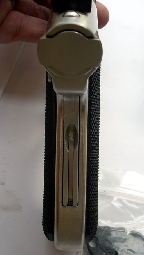

Otro de los inconvenientes que este modelo suele presentar es a la hora del desarme para su posterior limpieza, es verdaderamente complicado desarmarla, hasta que uno aprende, muchos de mis alumnos cuando la desarman caén con las piezas en una bolsita y la inefable pregunta "¿me la armás?".
Todo comienza con una palanca que se encuentra en la parte trasera de la empuñadura y que debe tirarse para afuera con el arma disparada en seco (si no, no desarma) y de ahí se saca un pasador solidario a la palanca (que además contiene el muelle real) y se puede extraer el cerrojo por detrás, pudiendo proceder a la limpieza y lubricación del mismo.
El problema es a la hora de rearmar la pistola, volver a colocar la palanca puede ser verdaderamente una pesadilla y si el usuario no tiene paciencia y no coloca la pata del martillo en el muelle real, la pistola queda cerrada de manera casi irrecuperable, solo para expertos verdaderamente.
