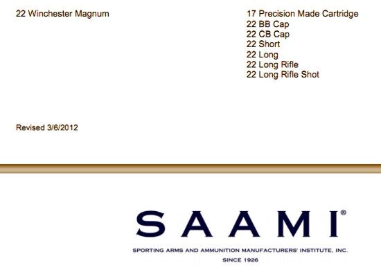

Aqui te dejo la recomendación de SAAMI sobre NO USAR .22LR en un .22 Magnum y el link donde bajar todo el documento de compatibilidades.
SAAMI Unsafe Combinations Manual
Para quienes no quieran ir al Pdf les pego la imagen referente al .22 Magnum a la derecha estan los calibres que NO deben ser usados en un arma .22 Magnum.
El hecho de que la munición entre en la recámara no implica que pueda usarse, si bajas el *.pdf completo vas aver que hay calibres con mas de 12 items del lado NO USAR, se ponen porque las balas entran en las recámaras pero eso no implica que se deban disparar.
