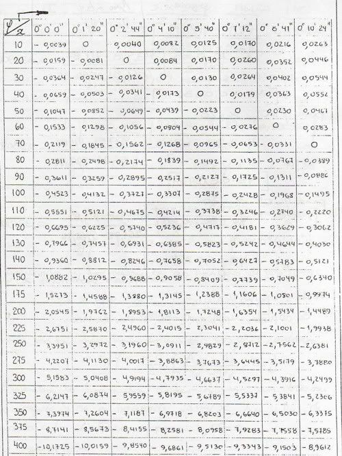

Los invito a mirar esta tabla de un proyectil de 9x19 que tiene hasta 400 mts. Hecha por un amigo con el método de Francesco Siacci, Calculados a mano (gracias Diego!!!).
Si prestan atención en la primera columna están las distancias en metros (10; 20; 30; 40) sobre la horizontal (X), en la segunda columna la inclinación del cañón es 0º 0 minuto y 0 segundo.
En la segunda columna la inclinación es de 0º 1 minuto 20 segundos. Y así sucesivamente
Vean como en la medida que vamos levantando el ángulo de disparo el punto 0 (cero) se va colocando cada vez mas lejos.
Otra cosa que quiero que noten es que con el cañón horizontal (0º 0" 0') en 175 metros tiene una caída de 1,50 mts. Con lo que si usamos el ejemplo de disparar desde 1,50 esta sería la distancia donde tocaría el piso en este caso, en cambio con la última inclinación (0º 10" 24') el 1,50 mts de caída está entre los 200 (- 1,4489)  y 225 (- 1,9988) metros. Si alguno gusta interpolar datos puede sacar aproximadamente la distancia de caída al piso.
Vean por ejemplo que con la máxima (0º 10" 24')  inclinación  a los 400 metros el proyectil cae - 8,9612 metros contra los - 10,1725 Que caería con la inclinación de 0º 0" 0'

"Grande Maestro Tomate" esas tablas estan de temerrrrrrrr.
Gracias por la información fundamentada científicamente...

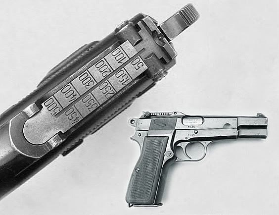

Eso me recuerda la GP-35, con alza ajustable de 50 hasta unos optimistas 500 metros. en estos casos se utilizaba un culatin, muy común en la época.
